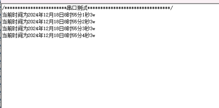

编译代码,烧录到板子上
可以从串口助手上看到真实的年月日时分秒日期了,RTC功能测试完成OK.
