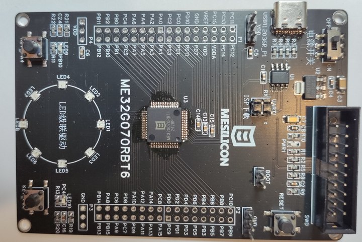

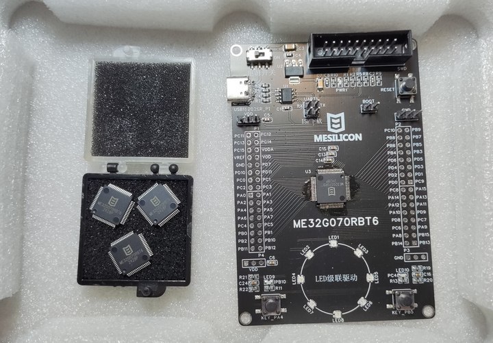

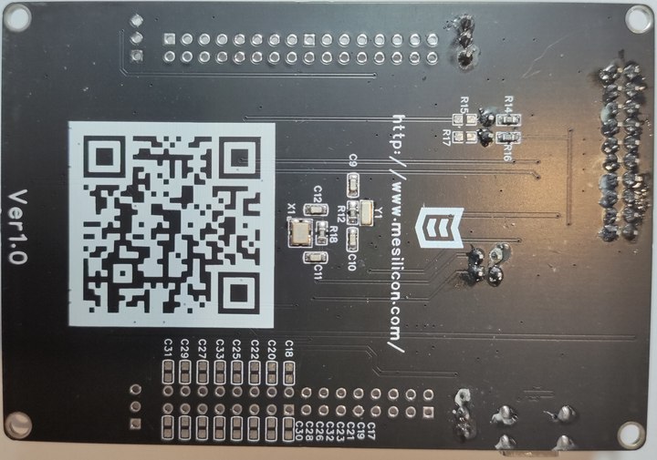

1.1 开箱

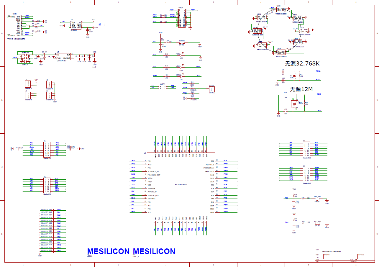

1.2 原理图

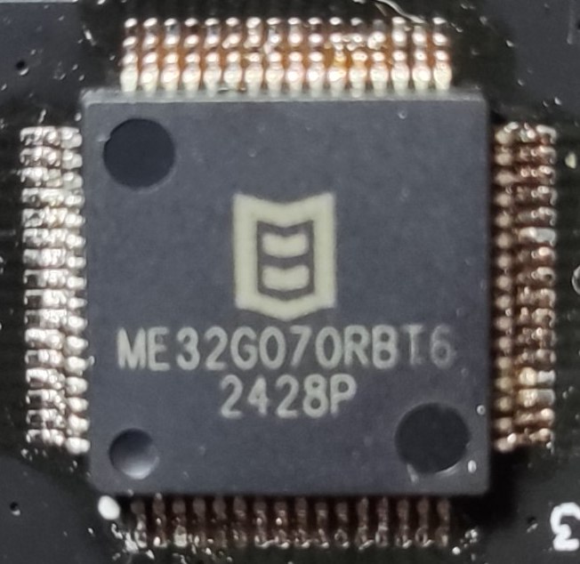

1.4 主控 MCU
ME32G070 系列是内嵌 ARM Cortex^TM^ M0 核的 32 位高性能微控制器。
该控制器具备有常用外设和功能,如高速 12 位的 ADC转换器,UART 串口,SPI 接口,I2C 总线接口,看门狗定时器(WDG),7 个通用计数器/定时器。
此外,ME32G070 系列还支持马达控制功能,直流无刷电机控制 PWM 模块。

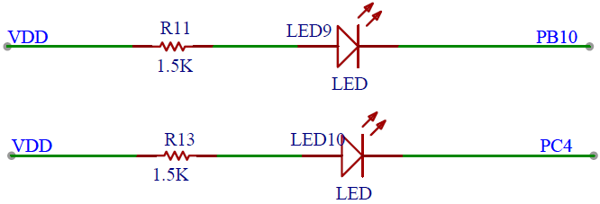

根据原理图可知,
板载 LED9 和 LED10 为低电平点亮,分别对应 PB10 和 PC4 引脚。

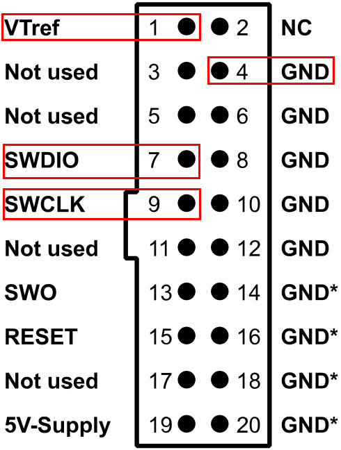

硬件连接
由于板载下载接口为 JLink 接口,其 SWD 接线方式示意图如下
这里使用 PW-Link 调试器。

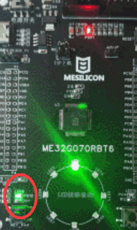

**注意调试时需要将电源开关拨至 **ON .
效果
