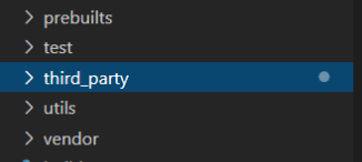

10.1 添加第一个a_myparty软件包打开鸿蒙系统的源码,可以看到有这么一个文件夹:third_party。里面存放的是第三方的代码。

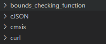

点开我们可以看到有很多第三方代码:
后续我们如果需要往系统中添加、移植任何开源代码,都可以添加到这个文件夹中。接下来,教大家如何添加一个自己的软件包,名字为a_myparty。

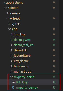

10.2 如何使用a_myparty软件包我们在app里面新建一个 myparty_demo的文件夹,目录如下:
其中BUILD.gn内容如下:
- static_library("myparty_demo") {
- sources = [
- "myparty_demo.c"
- #注意需要把a_myparty的头文件路径加进来
- include_dirs = [
- "//utils/native/lite/include",
- "//third_party/a_myparty",
- #表示需要a_myparty 软件包
- deps = [
- "//third_party/a_myparty:a_myparty_static",
复制代码
myparty_demo.c里面内容如下
- #include <stdio.h>
- #include "ohos_init.h"
- #include "ohos_types.h"
- #include "myparty.h"
- void myparty_demo(void)
- myparty_test();
- printf("___________>>>>>>>>>>>>>>>>>>>> [DEMO] Hello world.n");
- SYS_RUN(myparty_demo);
复制代码
编译烧录后可以看到myparty_test的打印信息:
