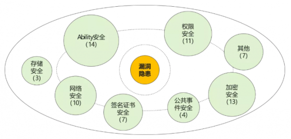

安全漏洞检测能力基于HarmonyOS安全管理要求进行构建,主要定位于识别并构建Ability安全、权限安全、加密安全、网络安全等8类漏洞检测能力,目前已经覆盖60+漏洞扫描规则,能有效帮助开发者充分识别漏洞隐患,如图6所示。
图6 安全漏洞检测
