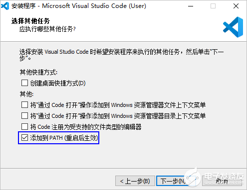

一、安装Visual Studio Code
下载地址:https://code.visualstudio.com/Download
版本要求:V1.53及以上 64位版本。
安装流程:
1.直接打开下载的软件包进行安装。安装过程中,记得勾选“添加到PATH”。
2.安装完成后,重启计算机,使Visual Studio Code的环境变量生效。
3.打开命令行工具,输入code --version命令,可以正常显示版本号说明安装成功。

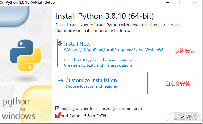

二、Python
下载地址:https://www.python.org/downloads/release/python-388/
版本要求:V3.7.4~V3.8.x 64位版本
安装过程:
1、打开安装包,勾选Add Python 3.8 to PATH,点击默认安装;
2、在命令行工具上输入py,显示正确版本号表示安装成功
注意:如果显示的版本号与安装包不同,表示启用的是你之前安装的python版本,如果不符合版本要求,可以参考网上的方法启用新安装的python版本,也可以删除之前版本的python
3、在命令行工具中,分别执行如下命令设置pip源,用于后续安装DevEco Device Tool过程中下载依赖的组件包
pip config set global.trusted-host repo.huaweicloud.com
pip config set global.index-url https://repo.huaweicloud.com/repository/pypi/simple
pip config set global.timeout 120
