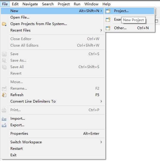

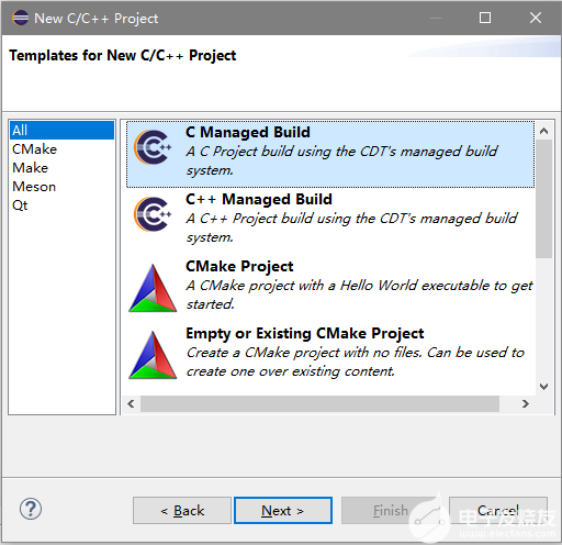

  • 创建一个新的工程
    1)现有qemu支持的芯片和开发板,在创建工程的时候请尽量不要使用M3内核,现有鸿蒙LiteOS-m的代码编译后超出RAM限制。
    2)创建一个新的工程

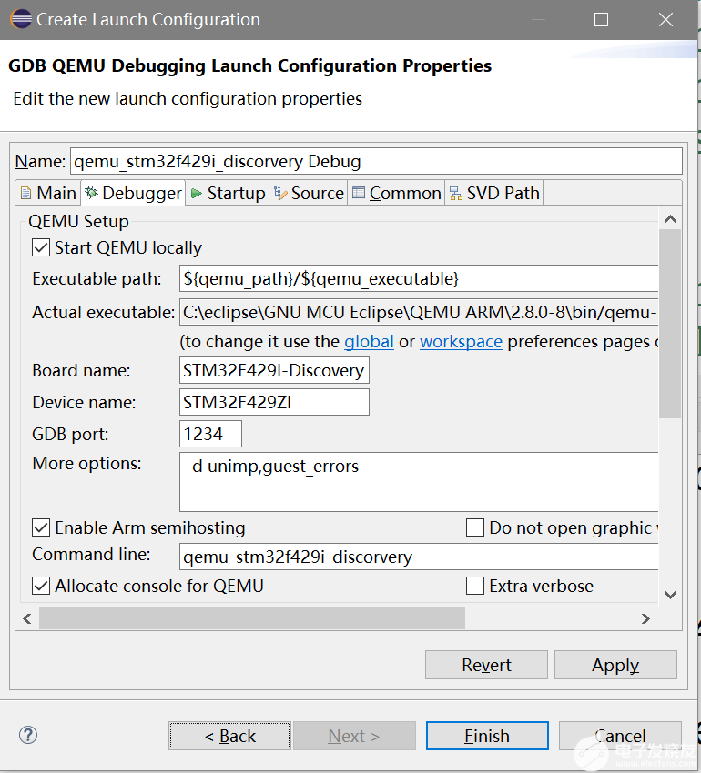

    项目名称可以自己随意填
    3)运行测试一下
    有这个弹出即可。

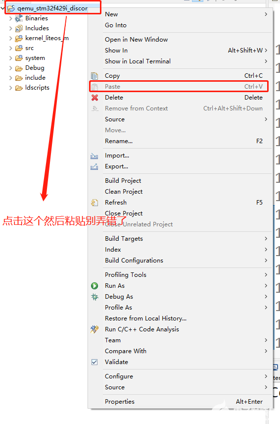

    下载kernel-liteos-m源代码https://gitee.com/openharmony/kernel_liteos_m
    下载后直接复制目录然后粘贴到工程中
    然后配置工程还是右键工程选择最下面的选项Properties
    设置排除目录选项
    点击OK即可
    当然现在目录下没有cortex-m4/gcc目录,该目录我提交了PR还没有合并请参考我的工程,把我工程的cortex-m4/gcc拷贝过来即可,还有几个文件都要拷贝过来
