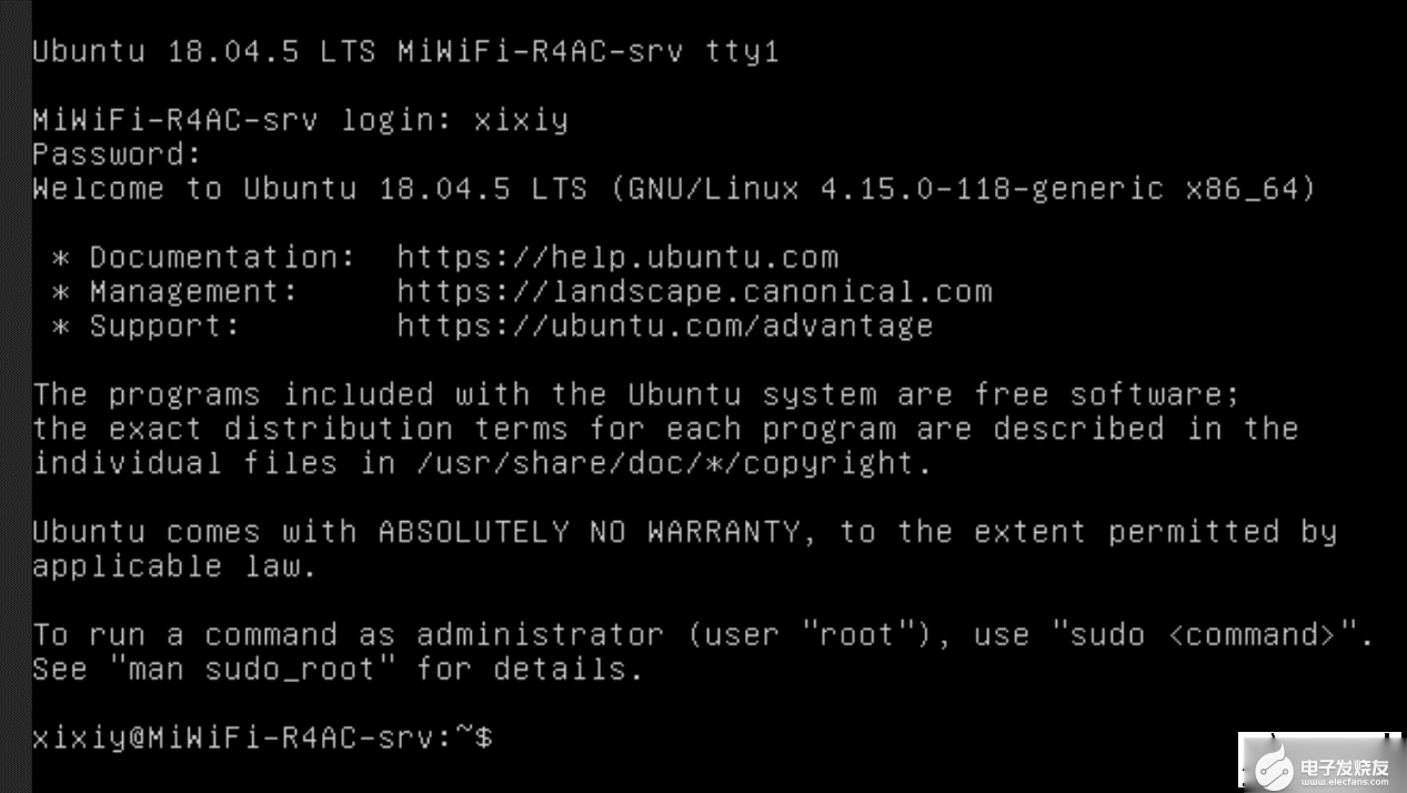

②   在虚拟机上安装完整Ubuntu 20.04 Desktop (amd64) LTS版本:
    后来现在是发现Windows开发工具HUAWEI DevEco Device Tool的导入和配置工程需要映射网络驱动器,简单版本可能需要安装很多工具,所以选择开源的完整版Ubuntu 20.04 Desktop (amd64)
    (迅雷BT下载:magnet:?xt=urn:btih:9FC20B9E98EA98B4A35E6223041A5EF94EA27809&dn=ubuntu-20.04-desktop-amd64.iso&xl=2715254784)
    安装好后可以设置为中文版,方便操作。

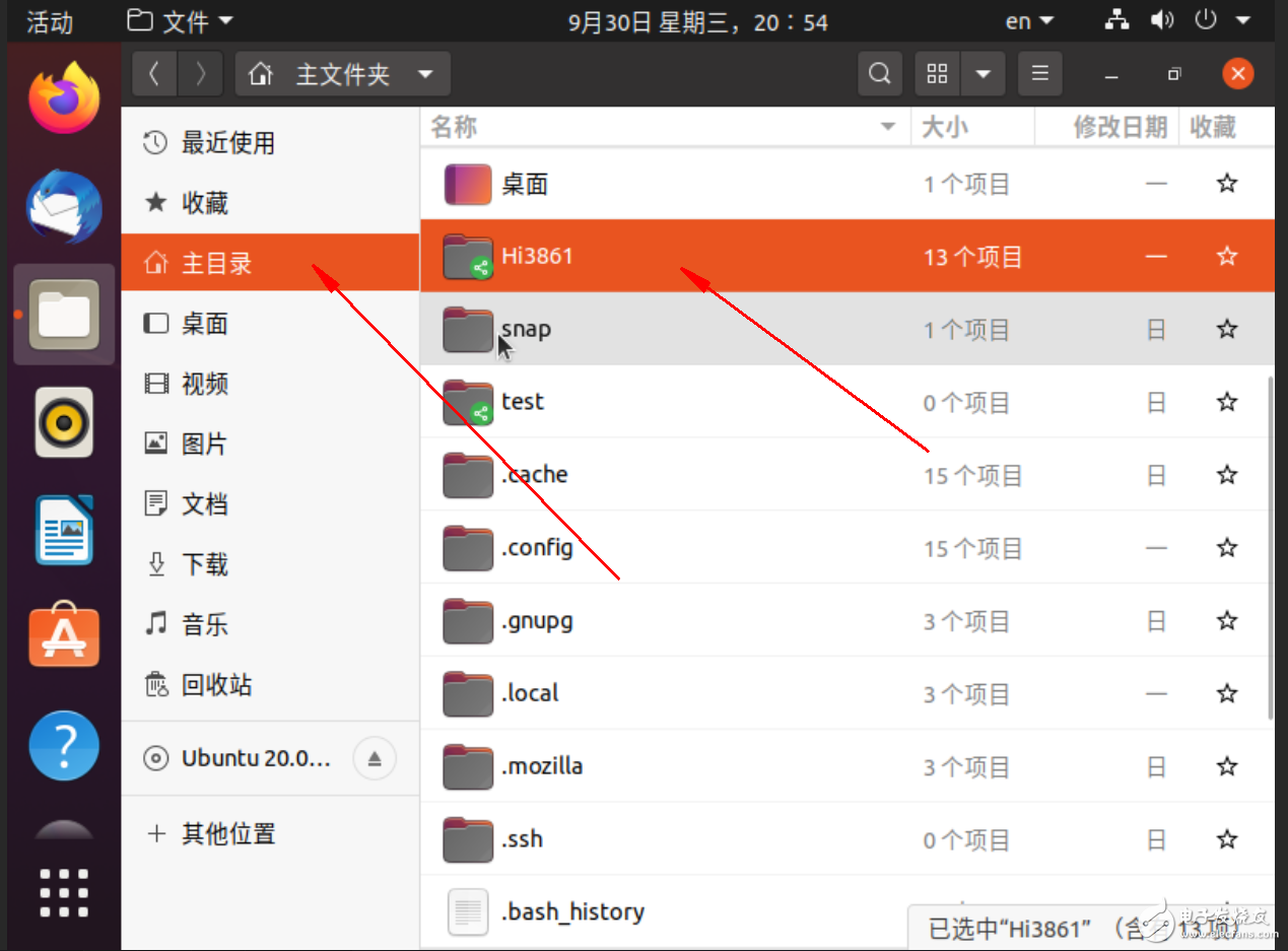

这里提一下新手注意的问题(也是我请教朋友得出的):
①   安装工具的文件夹,不要安装在桌面,请安装在根目录“/”里,如果是中文版的Ubuntu的“桌面”是中文字符,
把中文字符信息烧录进开发板是很容易出问题的(使用移动命令:mv ~/桌面/a ~/,a是文件夹);

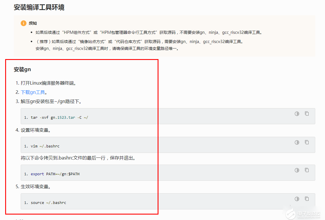

②   通过链接安装编译工具:
    file:///C:UsersADMINI~1AppDataLocalTempmsohtmlclip1\01clip_image008.png
    使用命令:wget http://
③不建议使用HPM组件安装,必须设置环境变量,并生效环境变量:
    exportPATH=~/Hi3861/gn:$PATH
    export PATH=~/Hi3861/ninja:$PATH
    exportPATH=~/Hi3861/gcc_riscv32/bin:$PATHs
    gn、ninja、gcc_riscv32这些基本编译工具都是必须安装的,并生效相应的环境变量。

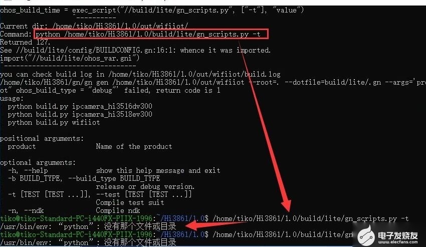

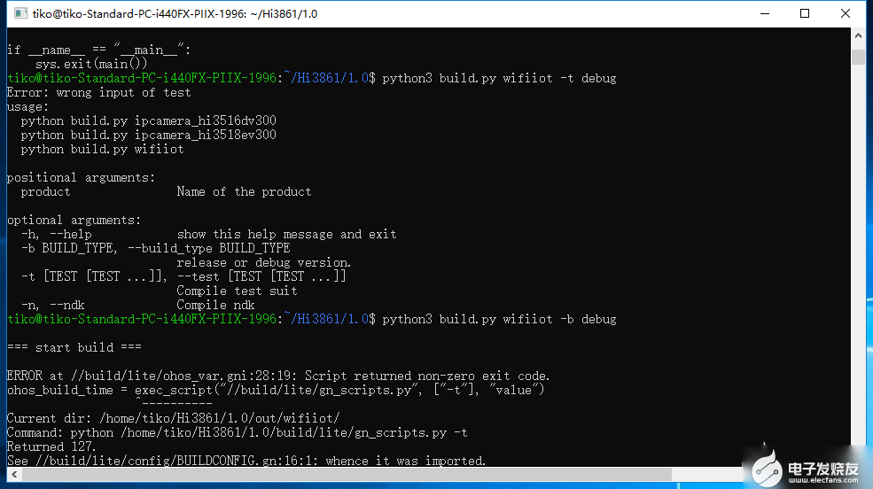

④Python3.8+工具没有安装好,没有python软链接,导致python build.py wifiiot无法运行:
出错情况:
    file:///C:UsersADMINI~1AppDataLocalTempmsohtmlclip1\01clip_image010.pngfile:///C:UsersADMINI~1AppDataLocalTempmsohtmlclip1\01clip_image011.png
Python找不到文件路径
解决方法如下:

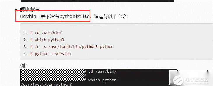

   file:///C:UsersADMINI~1AppDataLocalTempmsohtmlclip1\01clip_image012.png
    可以通过ln -s/usr/local/bin/python3 python,在目录下新建一个快捷方式名字为python然后指向python3,等同于一个程序,两个命令都能用。

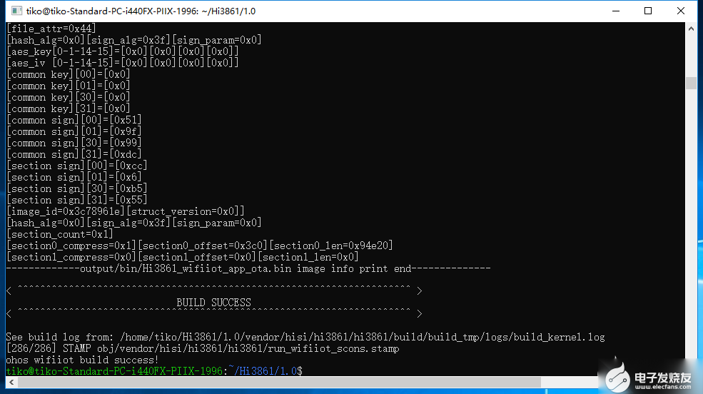

cd ~到根目录文件里,再执行python build.py wifiiot,解决问题。
file:///C:UsersADMINI~1AppDataLocalTempmsohtmlclip1\01clip_image013.jpg

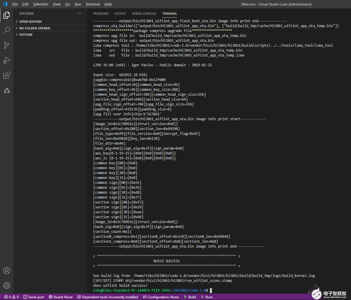

编译成功BUILD SUCCESS如下:
file:///C:UsersADMINI~1AppDataLocalTempmsohtmlclip1\01clip_image014.png

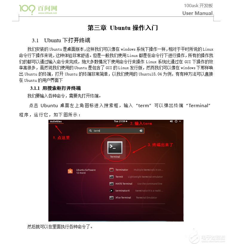

    同时如果兴趣在此,建议详细看看Q群里的《鸿蒙内核Liteos-a开发手册》的第三章,里面详细分析Ubuntu和Windows的区别,还有一些基本的命令。
