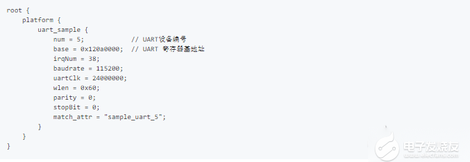

- 添加配置。
在HDF框架的驱动配置文件(例如vendor/hisi/hi35xx/hi3516dv300/config/uart/uart_config.hcs)中添加该驱动的配置信息,如下所示:

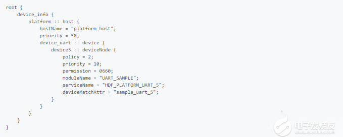

在HDF框架的设备配置文件(例如vendor/hisi/hi35xx/hi3516dv300/config/device_info/device_info.hcs)中添加该驱动的设备节点信息,如下所示:
说明: 配置文件与UART驱动示例的源码在同一个路径,需要手动添加到Hi3516DV300单板路径下。

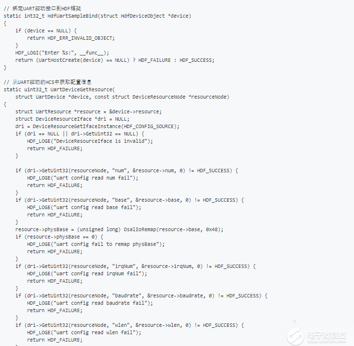

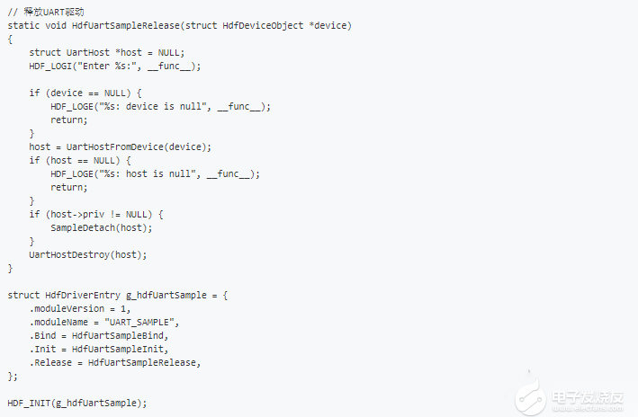

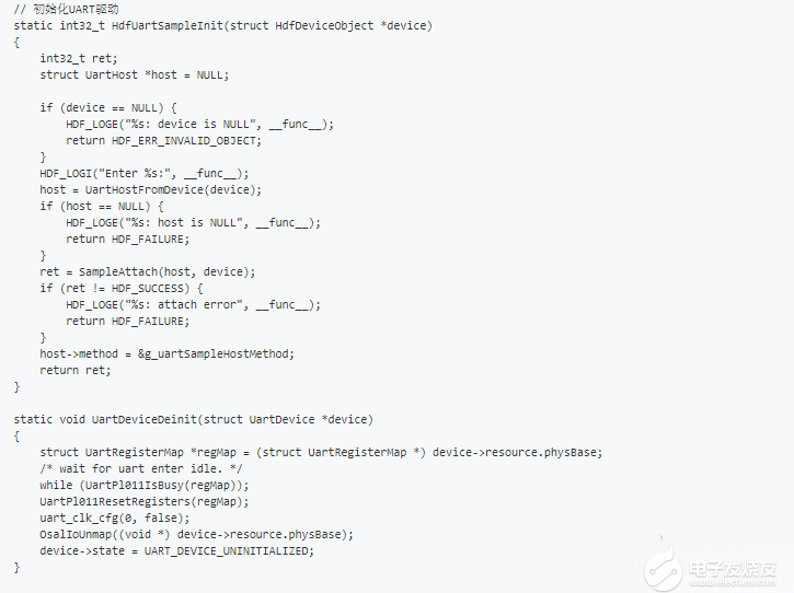

- 注册UART驱动入口。
基于HDF框架注册UART驱动的入口HdfDriverEntry,代码如下:

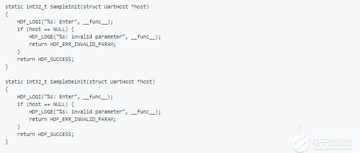

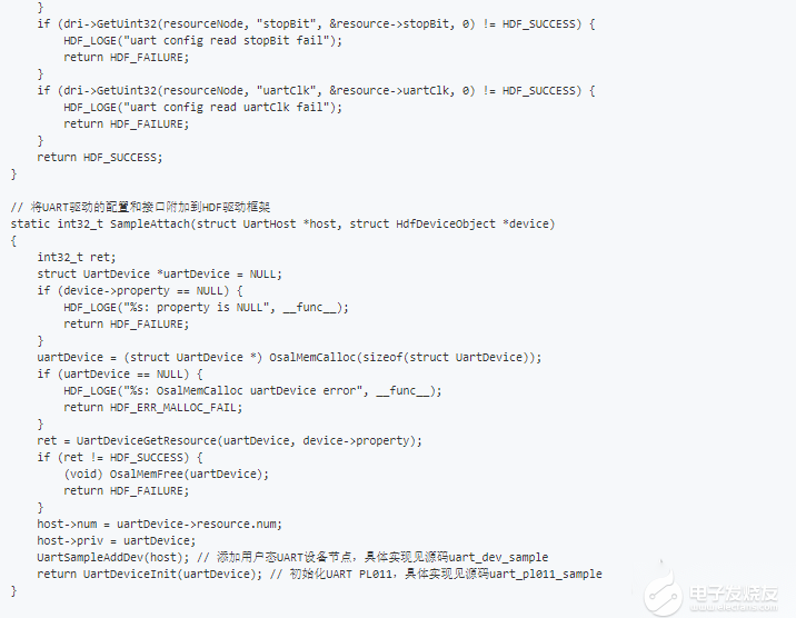

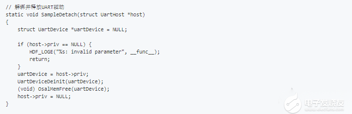

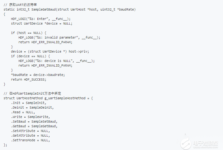

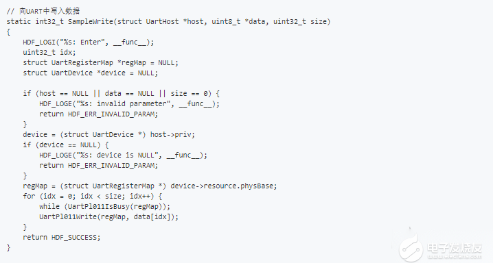

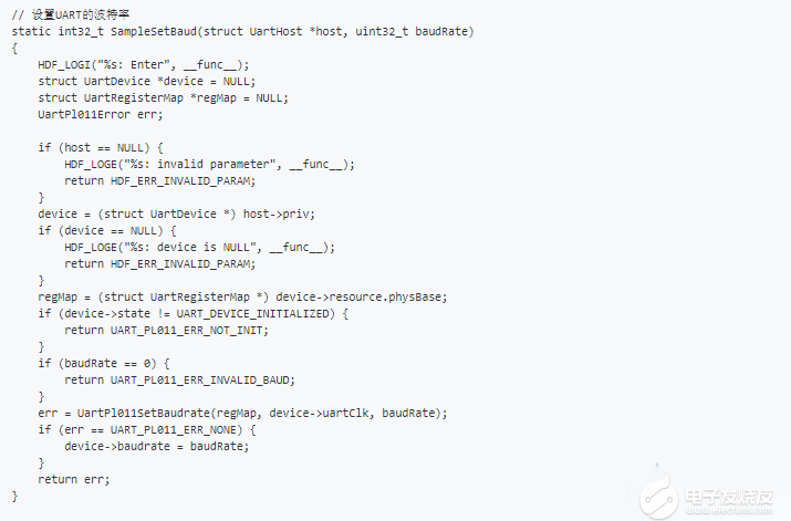

3.注册UART驱动接口。
HDF框架提供了UART驱动接口的模板方法UartHostMethod,实现UART驱动接口的代码如下:

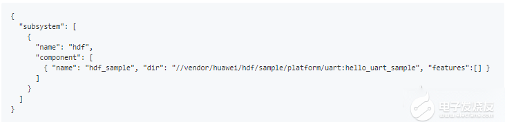

在build/lite/product/ipcamera_hi3516dv300.json产品配置的hdf子系统下增加hello_uart_sample组件,代码如下:
说明: 如上代码均为示例代码,完整代码可以在vendor/huawei/hdf/sample查看。 示例代码默认不参与编译,需要手动添加到编译脚本中。
