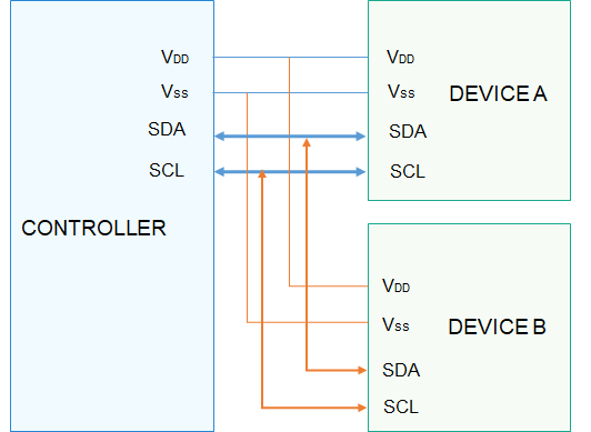

- I2C以主从方式工作,通常有一个主设备和一个或者多个从设备,主从设备通过SDA(SerialData)串行数据线以及SCL(SerialClock)串行时钟线两根线相连,如图1 所示。

图1 I2C物理连线示意图
